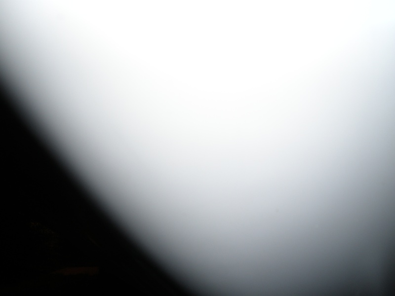

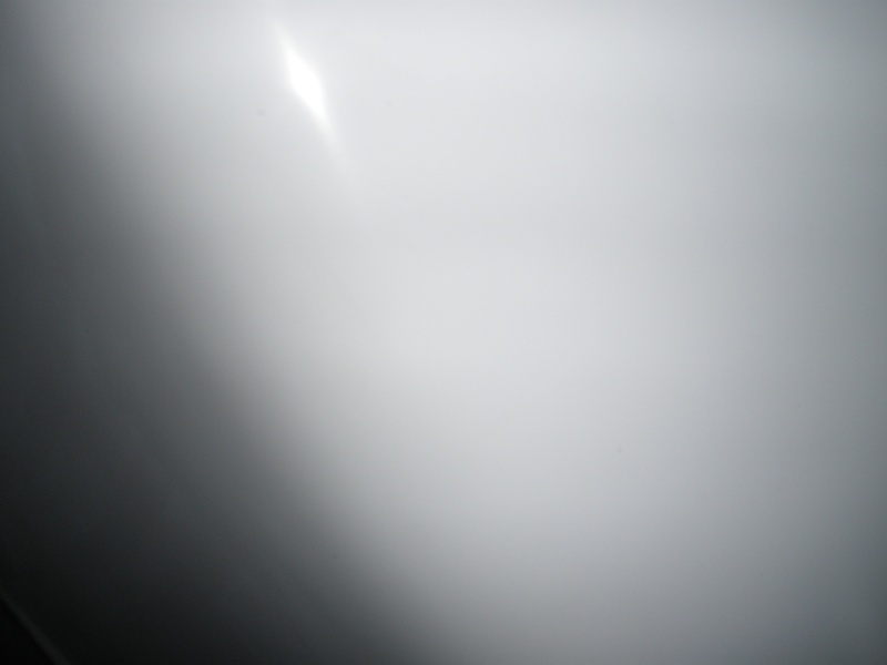

Bon la réparation a été fait
Avant
Apprêt
Belle job et a prix raisonnable
Si quelqun a besoin me faire parvenir un MP et je donnerait sont par message seulement Merci
