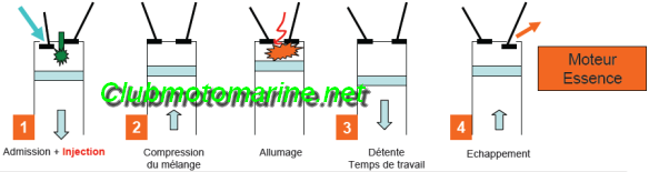

Je vait pendre nos grades d'essence ici pour te l'expliquer en prenant des batons de dynamite
Régulier 87 octane = 1 baton de dynamite dans la chambre de combustion
Premium 89 octane= 2 baton de dynamite dans la chambre de combustion
Super 91 octane = 3 baton de dynamite dans la chambre de combustion
100 LL pour avion avec 100 octane = 7 ou 8 batons de dynamite avec en plus aucune lubrification dans l'essence
Donc comme tu sais c' est l'explosion de l'essence dans ta chambre de combustion de ton moteur qui fait décendre et monter tes pistions grace au vibrequein ce qui fait tourner ton moteur pour te donner une propulsion mécanique et si les bras (Biellle) des pistions est pas concue pour recevoir plus qu'une certaine explosion ou pression il risque de s'endomager la même chose pour tes soupapes et le reste de tes pièces moteur
Si tu regarde le dessin plus bas voici ce qui ce passe dans ta chambre de combustion de ton moteur dans la partie ALLUMAGE c' est la que ton essence explose pour faire envoyer le piston vers le bas donc si plus que l'explosion est forte plus vite le piston est projeter vers le bas et plus vite l'autre piston remonte grace au vibrequin du moteur sauf si l'explosion est trop forte dans ta chambre de combustion d'après moi la première chose qui va briser ce son les bielle du pistion si elle est pas concue pour recevoir autent de pression du a l'explosion de la chambre de combustion
