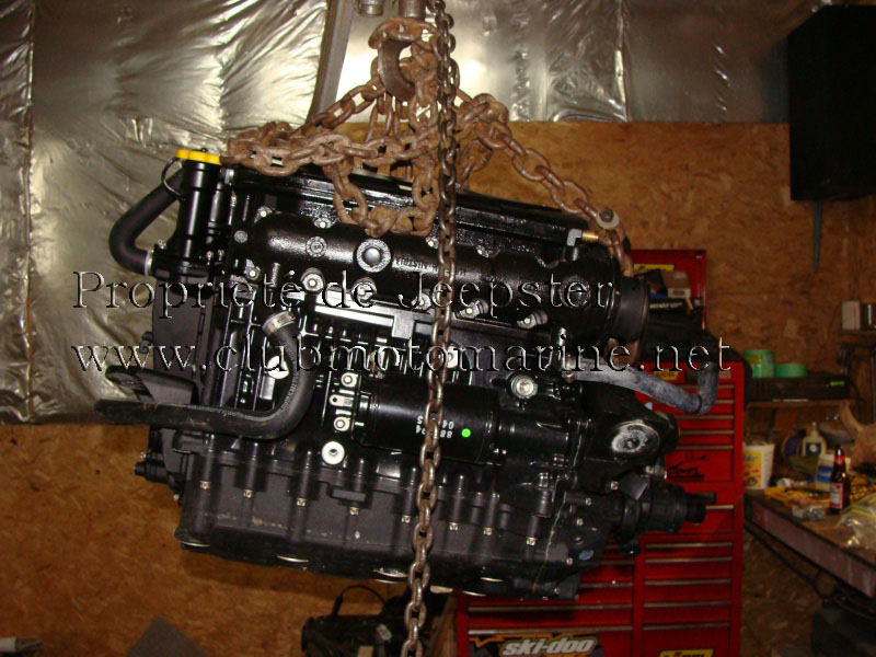

Question de bien expliquer la différence entre les premières générations de supercharger BRP et les dernières je vous ai pris une photo aujourd'hui (photo en bas du texte). Ce gars avait une motomarine BRP 185HP de l'année 2003, et avait sauté sa clutch de supercharger, or il voulait faire remonter son supercharger a neuf avec des washers de métal dedans.
Vu que le supercharger était un 2003, la personne a opté pour un rebuilt kit 2009 afin de mettre les plus récentes composantes dans son supercharger (mise a jour) en mettre des washers de métal dedans en même temps.
Voici les années modèles et design différents pour les superchargers en question:
2003: 1 seul clutch washer de métal ou céramique.
2004/2005: double clutch washers de céramique.
2006-2007: double clutch washers de céramique (plus épais) et shaft plus rigide
2008-2009: double clutch washers de titanium (métal), et shaft avec trous de lubrifications plus grands.
Voila donc pourquoi lorsqu'on répare ou upgrade un supercharger plus vieux il est souvent préférable de le rebuilter avec le rebuilt kit BRP 2008-2009, car ce dernier contient les composantes les plus récentes, ainsi que les clutch washers doubles en titanium (métal) plutôt que céramique.
Peu importe le modèle ou année du supercharger les clutch washers de céramique sont fragiles tandis que ceux de métal eux sont plus robuste. Aussi, ne pas oublier qu'a chaque période d'utilisation de 100 heures il est grandement conseillé de faire une maintenance sur le supercharger afin de remplacer les 2 roulements a bille, et les roulements a aiguille sous la gear d'entrainement, a ce moment l'usure du reste des composantes interne pourra être vérifiée en même temps et réparé si requis.
Sinon....ce sera ça qui arrivera a votre moteur....
