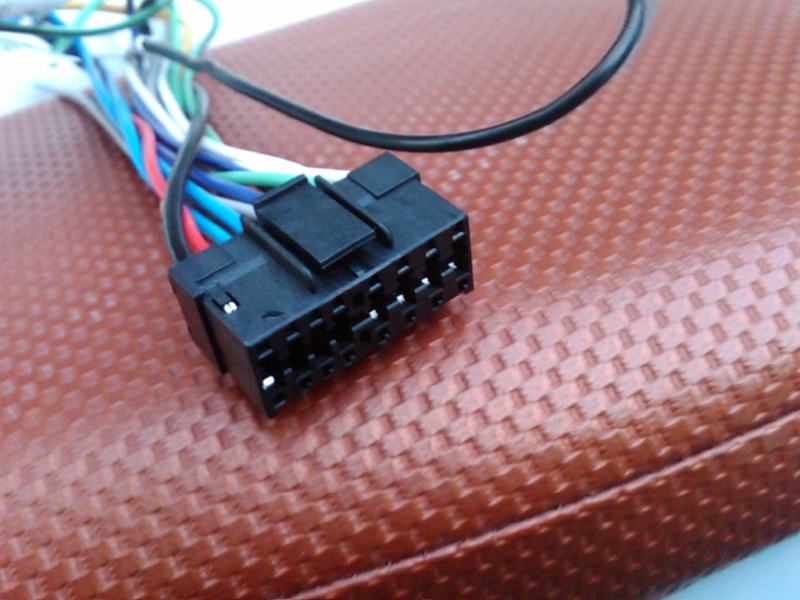

j ai changé mon lecteur cd sur mon challenegr, mon probleme c que les connecteurs du bateau et du lecteur ne sont pas les memes.
comment je peux arranger ca svp
voici les 2 photos, le connecteur blanc est celui qui sort du bateau, le noir et celui qui doit etre branché dans le lecteur cd.
merci
Masculin Messages: 3263
MessageSujet: Re: branchement d un lecteur cd sur un challenger   Dim 28 Mar 2010 - 10:11
J'espère pour toi que tu en as choisi un avec une fonction ANTI-SKIP, car un bateau dans les vagues....ça cogne et un lecteur standard sera toujours en train de skipper sur ta musique CD, aussi...un lecteur avec fonction mp3 est très bien comparé a celui d'origine qui était juste CD, et moi en boni j'Avais opté pour un radio de plus grande puissance que celui d'origine. Mais ce qui fait vraiment une différence c'est d'ajouter 2 autres haut-parleurs additionels.
Bon pour ta question....il faut retirer le connecteur blanc et ajouter ton connecteur noir.
Tu dois couper les fils a environ 3 pouces en arrière de ton connecteur blanc, le connecteur doit demeurer avec le radio d'origine. Puis tu dois brancher ton connecteur noir sur les bons fils de ta couette électrique de bateau.
Attention, car si tu ne sais pas ce que tu fais tu peux mal brancher le tout et faire sauter ton nouveau radio ou encore le fusible et/ou le module électronique du bateau qui apporte le courant a cet endroit.
L'idéal est de faire affaire avec quelqu'un qui s'y connait en branchement de radio 12V, si tu ne t'y connais pas.

De mémoire (a être vérifié) dans un C180 2005 sur ton connecteur blanc .....
Les couleurs de fils sont:
blanc/noir: fil negatif speaker babord
blanc : fil positif speaker babord
blanc/noir: fil negatif speaker tribord
blanc/vert: fil positif speaker tribord
Noir: fil de ground radio (negatif -)
2 fils....rouge ou orange: fils de positif (+12V) pour le radio
MAIS....vérifie comme il faut avant de raccorder n'importe quoi n'importe ou, je ne peux te garantir a distance comme cela sur le net que c'est exact.....moi j'utilise toujours un multimètre pour valider quoi que ce soit avant de brancher le tout.
MessageSujet: Re: branchement d un lecteur cd sur un challenger   Dim 28 Mar 2010 - 10:18
La raison que tu as plus de fils et de couleurs sur ton connecteur noir est que tu as plus d'options dessus simplement.

MessageSujet: Re: branchement d un lecteur cd sur un challenger   Dim 28 Mar 2010 - 10:23
---Si tu me prends une photo très claire et précise du connecteur blanc d'origine je peux mieux t'aider là dessus----
merci
ok je vais prendre une photo des fils sur le bateau, il y avait des fils oranges et blanc qu il n y a pas sur mon nouveau lecteur. c'est ce qui m a melangé.
merci encore.

voici 2 photos des connexions qui sortent du bateau :
[img]http://i64.servimg.com/u/f64/12/44/0
[url=http://www.servimg.com/image_preview.php?i=24&u=12440943]9/43/cable_10.jpg[/img][/url]
MERCI
MessageSujet: Re: branchement d un lecteur cd sur un challenger   Dim 28 Mar 2010 - 18:25
Oui c'est exactement ce que je t'ai écrit ici plus haut, pareil comme j'avais sur mon 2005.
