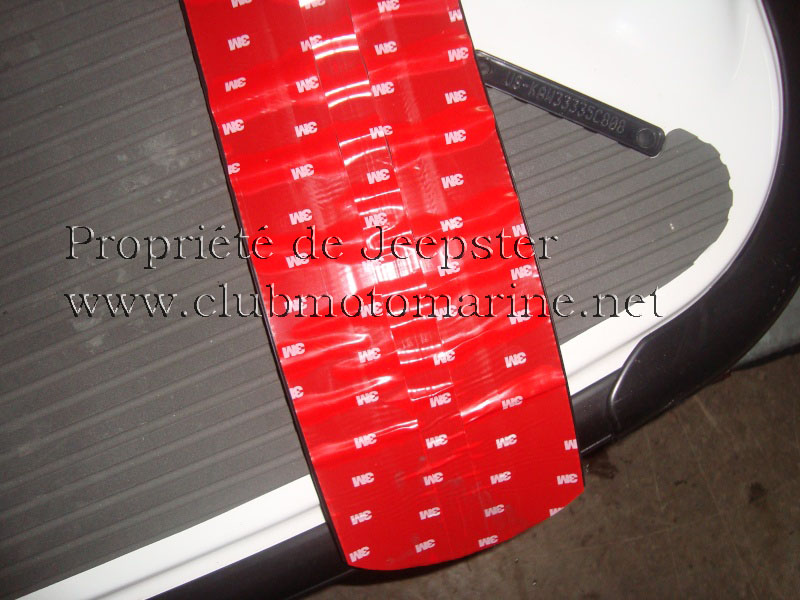

Tout d'abord, la trousse inclut habituellement ces composantes dedans: Le protecteur muni de l'endos adhésif 3M, un pad de scotch brite permettant d'égratigner la zone d'adhésion pour aider a l'adhérence, un primer renfermant du xylène, toluene, 2 beaux petits produits dangeureux et toxiques (porter des gants lors de l'application dans un endroit bien aéré), une spatule aidant a presser le produit en place.

6-Commencer par peler 6 pouces de long seulement (de la partie centrale du protecteur seulement) et bien positionner et aligner le protecteur sur le V de la coque.....bien appuyer fermement et partout afin de bien coller le centre du protecteur sur la ligne du V de la coque.....puis peler un autre 6 pouces de long et continuer comme cela en descendant, jusqu'a ce que le CENTRE protecteur soit collé bien en place sur toute la longueur du V jusqu'en bas. A cette étape les côtés du protecteur ne sont pas encore collés, et ont encore leur pellicile de protection sur l'adhésif, donc seulement le centre est collé sur le V de la coque jusqu'en bas.
7-Maintenant....revenir en haut au début, prendre seulement un côté du protecteur.....retirer la pellicule 6-10 pouces a la fois, et bien appuyer le protecteur en place sur la coque....continuer 6-10 pouces a la fois jusqu'en bas....puis revenir en haut de l'autre côté, et refaire le tout pour l'autre côté de la même manière.
---NE PAS retirer toute la pellicule d'un coup et essayer de coller le protecteur en place d'un seul coup au centre comme des 2 côtés....cela risquerait de mal le coller et il ne se retirera plus par après sans l'endommager---
